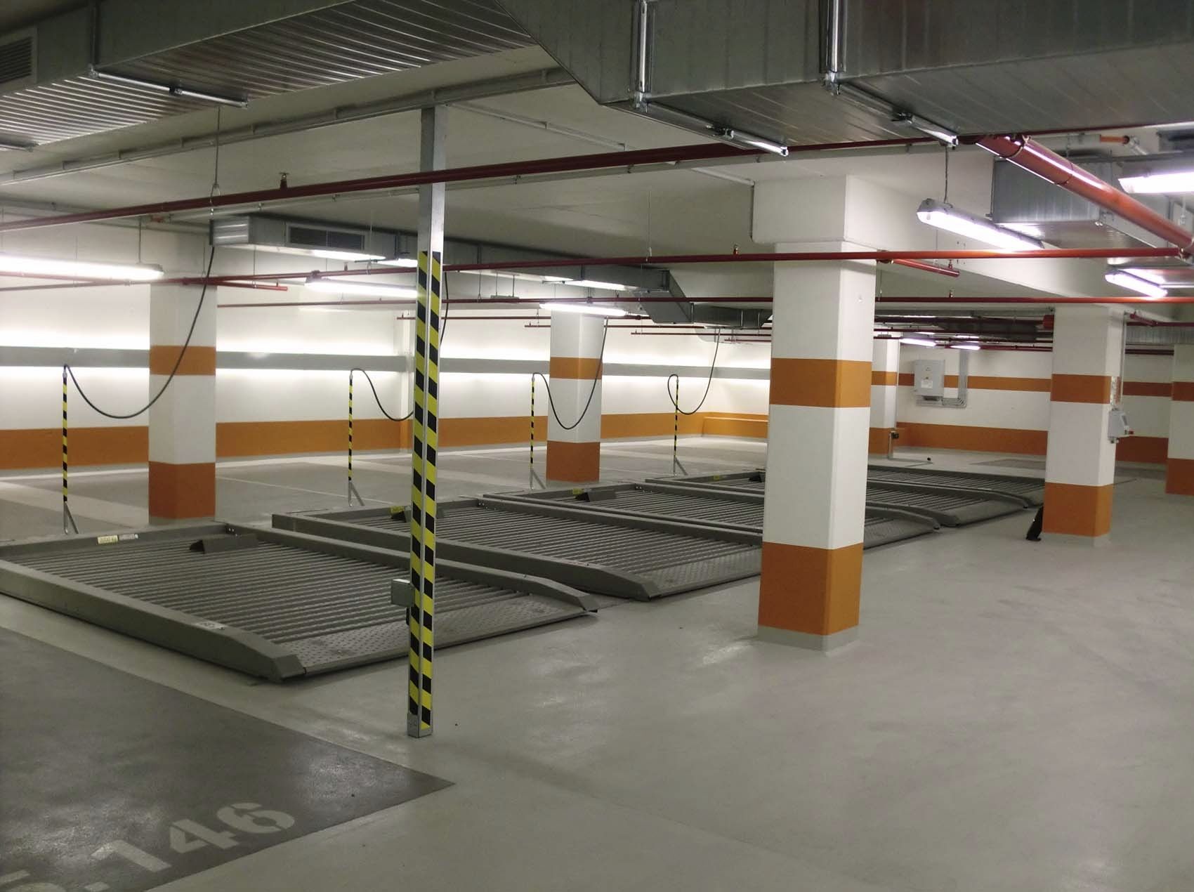

Beide plaatsen blijven plaatsen om een FIAT 500 makkelijk te parkeren. Ik zou niet akkoord gaan met het wegnemen van het muurtje. Dit blijven 2 staanplaatsen die vroeg of laat voor ellende gaan zorgen. Dan wil ik het nog niet hebben over het moment dat je deze terug op de markt wil plaatsen, het zou wel eens een afknapper kunnen zijn voor een potentiële nieuwe eigenaar...
Wat ik zie als een deugdelijke oplossing is links en rechts van je garage een paal laten optrekken (tenzij de zijmuren stevig genoeg zijn) met daar horizontaal een metalen steunbalk op, zo kan de middelste paal weg en heb je een ruimte van >4m waar je plezier aan gaat beleven...
Overleg het eens met de architect die de bouw heeft getekend, niet met de aannemer die nu een goedkope oplossing probeert te "verkopen"!
Dit is een appartementen complex van 4 verdiepingen omhoog en 2 omlaag. Die middelste paal is een draagmuur of pilaar van bewapend beton.
Deze kan niet of niet makkelijk en goedkoop weg.
Architect was hier gisteren, en hij was overtuigd dat ik nu wel de ruimte heb om met de neus in te parkeren.
In september halen ze die muur eruit en dan gaan we kijken of het echt de oplossing is.
